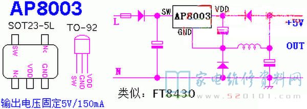

二、AP8003引脚功能
| 管脚名 | 管脚标号 | 管脚功能描述 | |
| SOT23-5L | TO-92 | ||
| NC | 1,4 | - | 空脚 |
| VDD | 2 | 3 | 芯片电源脚 |
| GND | 3 | 2 | 地 |
| SW | 5 | 1 | 高压MOSFET漏极脚 |
三、AP8003典型应用电路
