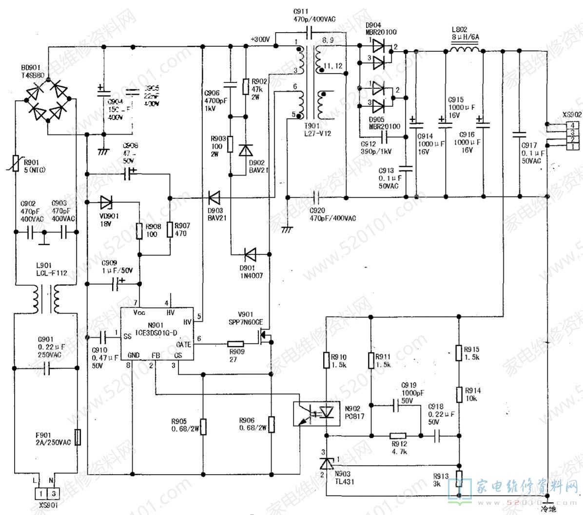

二、ICE3DS01G典型应用电路
+300V直流电压一-路通过开关变压器T901①-③主绕组加到V901漏极;另一路加到ICE3DS01G(N901)⑤脚,经内部高压电流源变换后为控制电路提供偏置, OsC电路起振,产生方波脉冲由驱动级放大后,从N901⑥脚输出加到V901栅极,激励V901进入开关工作状态,在T901次级各绕组感应出相应脉冲电压。T901⑥-⑤绕组感应脉冲由D903、C908整流; 滤波后,产生+15V直流电压加到V901⑦脚,经内部+5V基准电压源稳压后替代高压电流源(关闭HV源),为控制电路供电;T901⑨-①绕组感应脉冲电压经D904、D905、C914整流滤波和c915、L902、C916丌型滤波后,产生+12V直流电压,为LCD背光灯逆变器及整机电路供电。
