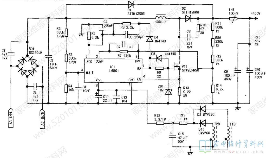

二、L6561典型应用电路
L6561在TCL LCD3026S液晶彩电开关电源中的应用电路如图1所示,输入电压经R2、R3、R4分压后加到L6561的③脚,送到内部乘法器。输出电压经R11、R59、R12、R14分压后由L6561的①脚输入,经内部比较放大后,也送到内部乘法器。L6561乘法器根据输入的这些参数进行对比与运算,确定⑦脚输出的脉冲占空比,维持输出电压的稳定。在一定的输出功率下,当输入电压降低时,L6561的⑦脚输出的脉冲占空比变大;当输入电压升高时,L6561的⑦脚输出的脉冲占空比变小。
驱动管VT1在L6562的⑦脚驱动脉冲的控制下工作在开关状态。当VT1导通时,由BD1整流后的电压经电感L3及VT1的D-S极到地,形成回路;当VT1截止时,由BD1整流输出的电压经电感L3及D2、TH1、C9、C26到地,对C9、C26充电。同时,流过L3的电流呈减小趋势,电感两端必然产生左负右正的感应电压,这一感应电压与BD1整流后的直流分量叠加,在滤波电容C9、C26正端形成400V左右的直流电压,这样不但提高了电源利用电网的效率,而且使得流过L3的电流波形和输入电压的波形趋于一致,从而达到提高功率因数的目的。
