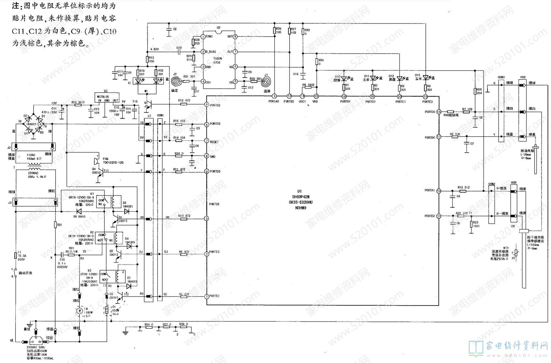

概述:SH69P42M是中颖公司出品的一款CMOS 4位单片机,它采用SOP20封装,集成有SH6610D CPU内核、RAM.ROM、定时器、I/O端口、2通道10位PWM、看门狗定时器、4通道8位ADC、低电压复位等,广泛应用于家用电器和各种控制器中。SH69P42M引脚说明见表1。
一、SH69P42M引脚功能
二、SH69P42M典型应用电路
下图是九阳JYDZ-28豆浆机电路图,其中控制系统芯片U1为SH69P42M,此机由电源、复位、工作方式选择、温度控制、防溢出检测、防干烧控制、半/全功率转换电机/电热器转换、电热器驱动、蜂鸣器声光报警和过零检测等电路组成。
