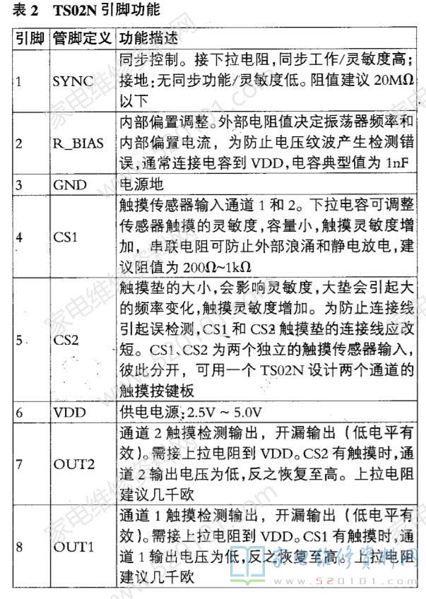

概述:TS02N为低功耗(800mW)双通道可自行校准灵敏度的电容式触控感应按键IC芯片,由并联同步运行、频率可调、开漏输出、嵌入式噪声消除及复位电路等电路组成,其原理是通过人体(手指)感应使输入电容发生变化,并与内部基准电容比较,再将差值进行放大,在输出端产生高低电平变化,从而实现对模拟信号的控制。引脚配置表2。
一、TS02N引脚功能
