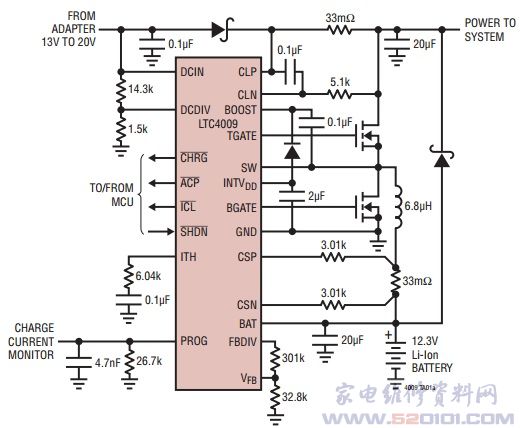

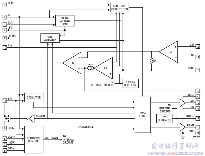

概述:LTC4009采用紧凑型20引线、扁平(0.75mm)4mmx4mmQFN封装。在0°C至85°C的环境温度范围内工作有保证。可驱动所有N沟道MOSFET,在4A时实现高达90%的效率。最终浮动电压准确度规定为±0.5%,充电电流可编程,准确度为±4%。准恒定频率PWM架构保证工作时无可听噪声,最大限度降低了滤波要求,同时550kHz的高工作频率允许使用小的电感器和电容器。外部功率FET接通/断开时间可能随温度和供应商的不同而有所改变,而改进的非重叠控制允许保持高效率。在停机时消耗<20uA,延长了便携式应用的电池工作时间。就安全和自主充电控制而言,该集成电路包括电池浮动电压过压保护、充电电流反向保护、充电电流监视、软启动、交流适配器存在指示以及限流指示。
