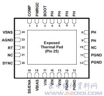

概述:TPS54377采用节省空间的4mmx5mm 24脚QFN封装。

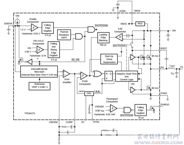

一、TPS54377功能和特点:
·60-mΩ MOSFET 开关以实现 3A 不间断输出电流下的高效率
·1% 精度低至 0.9 V 的可调输出电压
·开关频率:在 280 kHz~1600 kHz 范围内可调
·起动失效电流吸收
·快速的瞬态响应
·受峰值电流限制与热关断功能保护的负载
·高度集成的解决方案缩小了电路板占地面积并降低了总体成本
