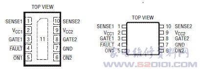

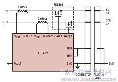

概述:LTC4224采用10引线MSOP和3mmx2mmDFN封装,该器件用于保护采用两个 1V 至 6V电压源的电路板和背板。

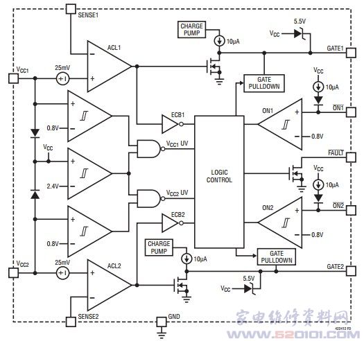

1、允许在带电背板上安全地插拔电路板
2、控制 1V 至 6V 的负载电压
3、无需栅极组件
4、可调电流限值和电路断路器
5、在 ≤1us 的时间内限制峰值故障电流
6、无需外部定时电容器
7、可调电源电压加电速率
8、栅极驱动用于外部 N 沟道 MOSFET
