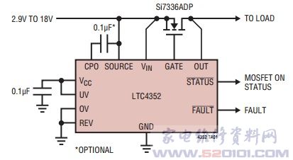

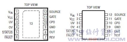

概述:LTC4352采用12引脚MSOP和DFN(3mmx3mm)封装,可防止超出范围的输入电压影响负载电压,利用背对背的MOSFET和UV及OV引脚上的电阻分压器来设置可允许的输入电压工作范围。该控制器用2.9V至18V的电源工作,通过使用一个外部电源,提供额外的灵活性以控制低至0V的电压。

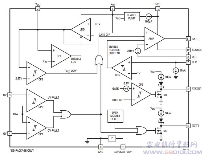

一、LTC4352功能和特点
多电源或电源保持应用中功率二极管的低损耗型替代方案
控制外部 N 沟道 MOSFET 以获得大电流能力
0V 至 18V 电源“或”连接或电源保持
500ns 接通和关断时间
输入欠压和过压保护
开路 MOSFET 监测
用于监视的 STATUS 和 FAULT 输出
可热插拔
反向电流使能输入
