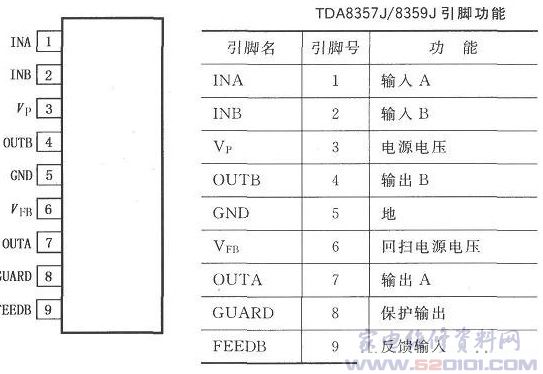

概述:TDA8359Q为单列9脚封装,用于对应25至200Hz场频的90°及110°色彩偏转系统的功率电路,也可用于4:3及16:9的显像管。此IC有一个场偏转输出电路,可作为一个高效G级系统运行。在单一正电压供电的情况下,全桥输出电路允许偏转线圈直流耦合。此IC采用低电压DMOS(LVDMOS)处理过程来制造,其内部包含双极性、CMOS及DMOS器件。由于没有二次击穿问题,输出级可使用DMOS三极管。它可以和TDA8357互换。
