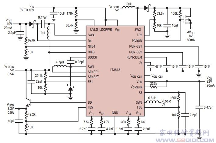

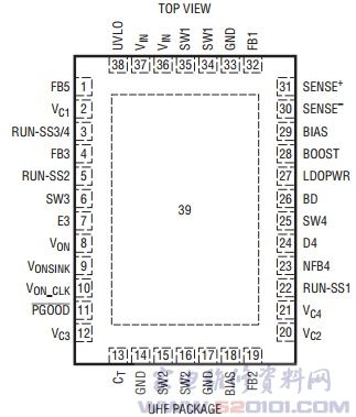

概述:LT3513采用热性能增强型38引脚5mmx7mmQFN封装。

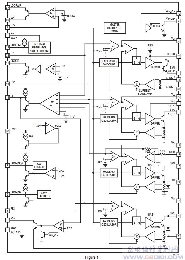

一、LT3513功能和特点:
1、4.5V至30V输入电压范围
2、4个集成开关:2.5A降压、1.5A升压、0.25A升压、0.25A负输出转换器(保证最小电流限值)
3、外部NPNLDO驱动器
4、固定频率、低噪声输出
5、用于降压的电感器电流检测
6、用于所有输出的软起动功能
7、可在外部设置的VON延迟
8、3个集成肖特基二极管
9、用于AVDD输出断接的PGOOD引脚
10、PanelProtectTM电路可在发生故障时立即停用VON
