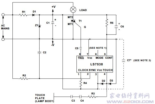

概述:LS7538采用8引脚DIP或SOIC封装,为白炽灯双向晶闸管(triac)相位控制提供触发脉冲的CMOS集成电路。也可用于柜台荧光灯的开/关触摸控制。能自动增益控制(AGC)环路自动调节触摸灵敏度,并且不受灯功率大小的支配。

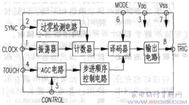

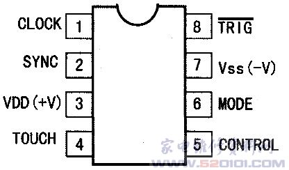

二、LS7538引脚功能
(1)脚:(CLOCK脚),该脚内部与电容和振荡电路连接。当在该脚外接一个电阻时。便会产生时钟振荡信号,外接电阻值的大小决定所产生的亮度电平。(2)脚:(SYNC脚)。与内部过零检测电路连接,用于交流电的过零检测。(3)脚:(VDD脚),电源正极。(4)脚:(TOUCH脚),触摸感应信号输入脚。(5)脚:(CONTROL脚)。外接RC网络电路,确定AG(:电路的反馈大小。(6)脚:(MODE脚),状态选择脚。根据其状态的不同。控制模块有不同的亮度步进顺序,见附表。(7)脚:(VSS脚),电源负端。(8)脚:输出控制脚。该脚输出的脉冲与(3)脚上信号之间的延时决定所产生的亮度电平。
