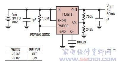

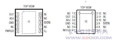

概述:LT3011采用12引线耐热增强型MSOP封装和10引线3mmx3mmDFN封装,工作结温均为-40°C至+125°C。LT3011H只以MSOP封装供货,额定工作结温高达+150°C。该器件可在满负载情况下提供高达50mA的连续输出电流和仅为300mV的低压差。输入电压范围为3V至8V,输出电压可低至1.24V或高至60V。该器件的电源良好标记可显示输出稳压。使用单个电容器就可以对稳压输出水平和标记指示之间的延迟进行编程。80V的输入电压能力使其非常适用于汽车应用、48V电信备用电源和工控应用。46uA(工作)和1uA(停机状态)的低静态电流使其成为要求最佳运行时间的电池供电型“保持运行”系统的极佳选择。在10Hz至100kHz的带宽范围内,输出噪声低至100uVRMS
一、LT3011功能和特点:
• 宽输入电压范围:3V 至 80V
• 低静态电流:46uA
• 低压差:300mV
• 输出电流:50mA
• 具有可编程延迟的电源良好 (PWRGD 引脚) 标记
• 可调输出电压: 1.24V 到 60V
• 无需保护二极管
• 采用1uF 陶瓷电容器稳压
• 反向电池保护
• 没有从输出到输入的反向电流
• 低关断电流 <1uA
• 热限制及限流
