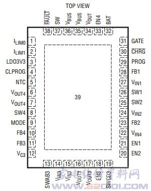

概述:LTC3586采用紧凑型、扁平(0.75mm)4mmx6mmQFN-38封装,

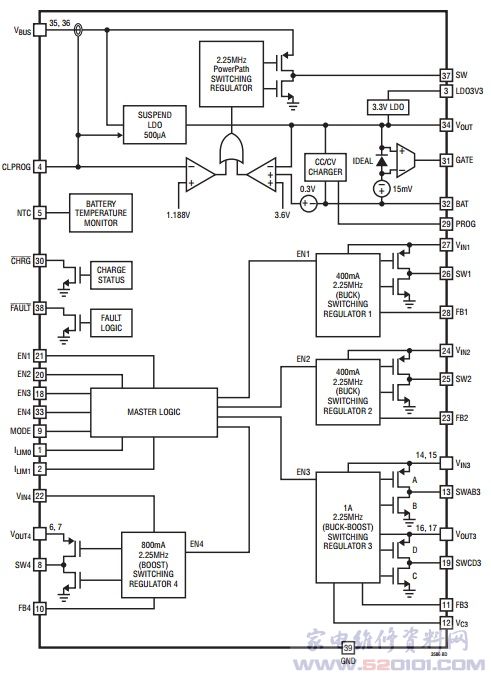

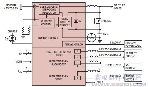

该器件是一个适合锂离子/聚合物电池应用的多功能、紧凑型电源管理解决方案系列中最新和最高集成度的PMIC。LTC3586集成一个开关电源通路(PowerPathTM)管理器、一个独立电池充电器、始终保持接通LDO和4个高效率同步开关稳压器(1个降压-升压、1个升压和两个降压型稳压器),所有这些部分都在一个紧凑型、扁平4mmx6mmQFN封装中。LTC3586的电源通路控制无缝管理诸如交流适配器或USB端口等多个输入源和锂离子电池之间的电源通路,同时优先向系统负载供电。此外,其“即时接通”工作甚至在电池没电时也确保系统负载供电。就快速充电而言,LTC3586的开关输入级几乎可将从USB端口获得的2.5W功率全部转换成充电电流,从而用一个500mA限制的USB电源提供高达700mA的电流或在交流供电时提供高达1.5A的电流。一个内部180mΩ理想二极管加上可选外部理想二极管控制器提供一个低损耗电源通路,从而进一步最大限度减少热量产生并最大限度提高效率。
LTC3586的降压-升压型稳压器可以连续提供高达1A的电流,而且非常适合于在整个锂离子电池电压范围内高效率地调节一个3.3V输出,直至2.75V。LTC3586的两个降压型稳压器具100%占空比工作,且每个都能以低至0.8V的可调输出电压提供400mA的输出电流。升压型稳压器能提供至少800mA的输出电流,并可编程至高达5V输出。LTC3586的内部低RDS(ON)开关实现高达94%的开关降压和降压-升压效率,最大限度延长了电池工作时间。此外,突发模式(BurstMode?)工作就降压-升压型稳压器而言以仅为25uA以及就每个降压型稳压器而言以仅为35uA的静态电流(停机时所有稳压器每个都<1uA)优化了轻负载时的效率。2.25MHz的高开关频率允许使用高度不到1mm的纤巧低成本电容器和电感器。此外,所有稳压器用陶瓷输出电容器可稳定,从而实现了非常低的输出电压纹波。
LTC3586具有限制到100mA/500mA/1A的USB兼容的可编程输入电流,同时其电池跟踪(Bat-TrackTM)自适应输出控制以最低功率损耗实现高效率电池充电。为了节省电池能量,LTC3586在暂停模式仅吸取44uA电流。该充电器与高达5.5V(最高绝对瞬态值为7V以增加坚固性)的输入兼容。
