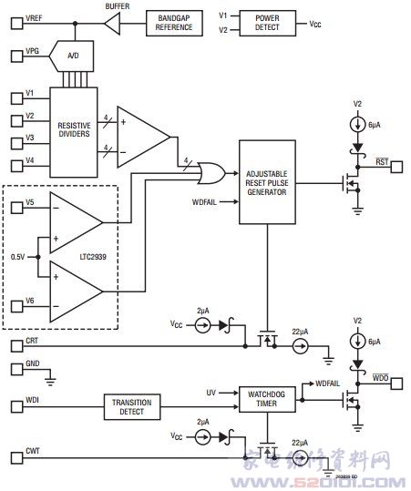

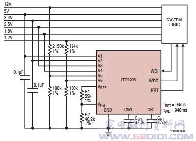

概述:LTC2939采用16引线MSOP封装,该器件可为低至 1.2V 的低压应用而配置。用户可以选择 16 个预置或可调电压门限组合之一,所有组合在 -40°C 至 125°C 的温度范围内都保持 ±1.5% 的准确度。这些预置设置点是通过一个在单个引脚上的外部电阻对来选择,而实际门限则由集成的精确分压器设置,以实现 5V、3.3V、2.5V 和 1.5V 电源监视。内置的抗电源干扰能力使 LTC2939 实际上能够消除误检测,同时仅耗用 80uA 的电源电流。
一、LTC2939特点
同时监视6个电源
16 个用户可选的 5V、3.3V、2.5V、1.8V、1.5V、1.2V 和/或 ± 可调电压门限的组合
保证的门限准确度:±1.5%
可调复位和看门狗超时
看门狗状态输出
低电源电流:典型值为 80uA
抗电源干扰
VCC > 1V 时有保证的 /RST
高达 125°C 的高温工作
