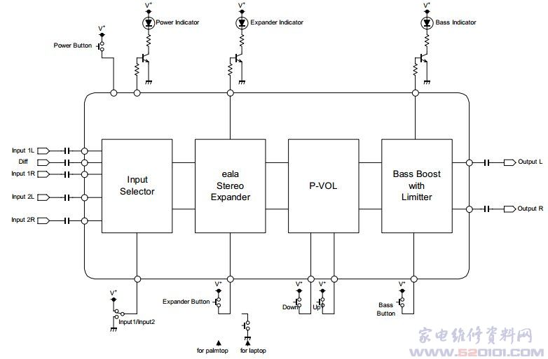

概述:NJU7392采用SSOP32封装,工作电源电压+2.7to+5.5V。该产品有两个系统输入选择器,并带有可以解决扬声器间距狭窄问题的音场调整功能(ealaStereoExpander),按键式音量调节数字电位器、限幅器增强音量功能。通过待机功能,可降低耗电量。通过按键和开关可以控制各种模式的切换,故无需微控制器。
一、NJU7392功能和特点:
●低消耗电流5mA typ.(工作时)1mAtyp.(待机模式时)
●低输出噪声电压20mVrms typ.(eala Stereo Expander ON时)
●输入选择器2系統(单端输入/准差分输入)
●对应间距狭窄扬声器的音场调节功能(eala Stereo Expander)
●按键式音量调节电位器0 to -68dB, MUTE
●带限幅器Bass Boost功能
