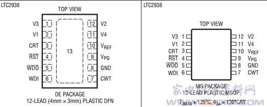

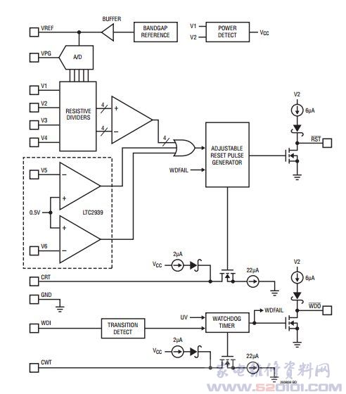

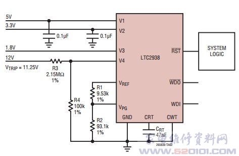

概述:LTC2938采用12引线4mmx3mmDFN或12引线MSOP封装。具有面向那些具有多达4个需要进行看门狗监控的电源电压的系统。可采用一个连接至编程输入引脚的外部阻性分压器,在16种预设或可调电压监视器组合中选择其一。预设电压门限的准确度在整个温度范围内达 ±1.5%。具有可调输入和一个 0.5V 标称门限。复位和看门狗超时周期可采用外部电容器来调节。严格的电压门限准确度和干扰免疫力确保了可靠的复位操作,而不会发生误触发现象。对于低至 1V 的 VCC,RST 输出保证能够处于正确的状态。每个状态输出具有一个内部弱上拉电阻器,而且可以在外部上拉至一个用户规定的电压。
