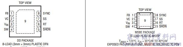

概述:LT3580采用纤巧型8引脚3mmx3mmDFN封装和8引脚MSOP封装。输入电压范围:2.5V至32V。

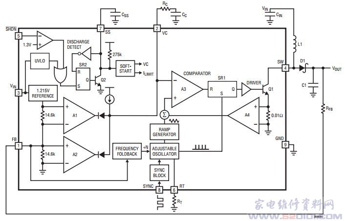

一、LT3580功能和特点
· -40°C 至 150°C 的最高结温范围 (H 级)
· -55°C 至 125°C 的最高结温范围 (MP 级)
· 2A 内部电源开关
· 可调开关频率
· 用单个反馈电阻器设置 VOUT
· 可同步至外部时钟
· 高增益 SHDN 引脚接受慢速变化的输入信号
· 低 VCESAT 开关:300mV/1.5A (典型值)
· 集成的软启动功能
· 可非常容易地配置为升压型或负输出转换器
· 用户可配置的欠压闭锁 (UVLO)
