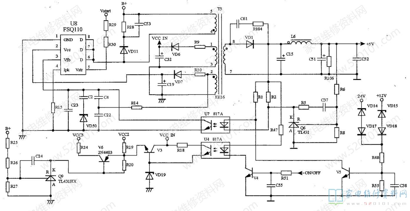

二、FSQ110典型应用电路
创维8M18/19机芯液晶彩电的副开关电源电路采用了该IC,相关电路如图1所示。
