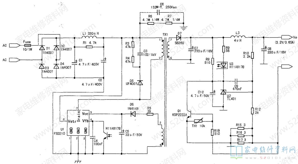

概述:FSD210/FS200是一种新型低成本开关电源芯片,内置有耐压700V的MOSFET和离线开关模式的脉宽调制器电路,其开关频率能在4ms内从130kHz升到138kHz,这种将开关频率在一定波段内变换的方法可将谐波能量分散,有效抑制采用固定开关频率带来的高次谐波所产生的干扰,这不仅减少了电磁干扰(EMI),而且可用低成本的电感来代替开关电源常规使用的进线滤波器。该芯片具有高效率、低功耗、外围电路简单及保护功能完善等优点,已广泛用于功率在5W左右的开关电源电路中,如电磁炉、DVD及液晶彩电的副电源电路,其典型应用电路如图1所示,引脚功能见表1。值得一提的是, FSD200无需辅助供电绕组和相关整流滤波元件,外部高压直接通过⑧脚(Vstr)进入到内部的高压调节器(Hvreg)中,使之变成7V电压,作为芯片控制电路的工作电压。
一、FSD210引脚功能
二、FSD210典型应用电路
