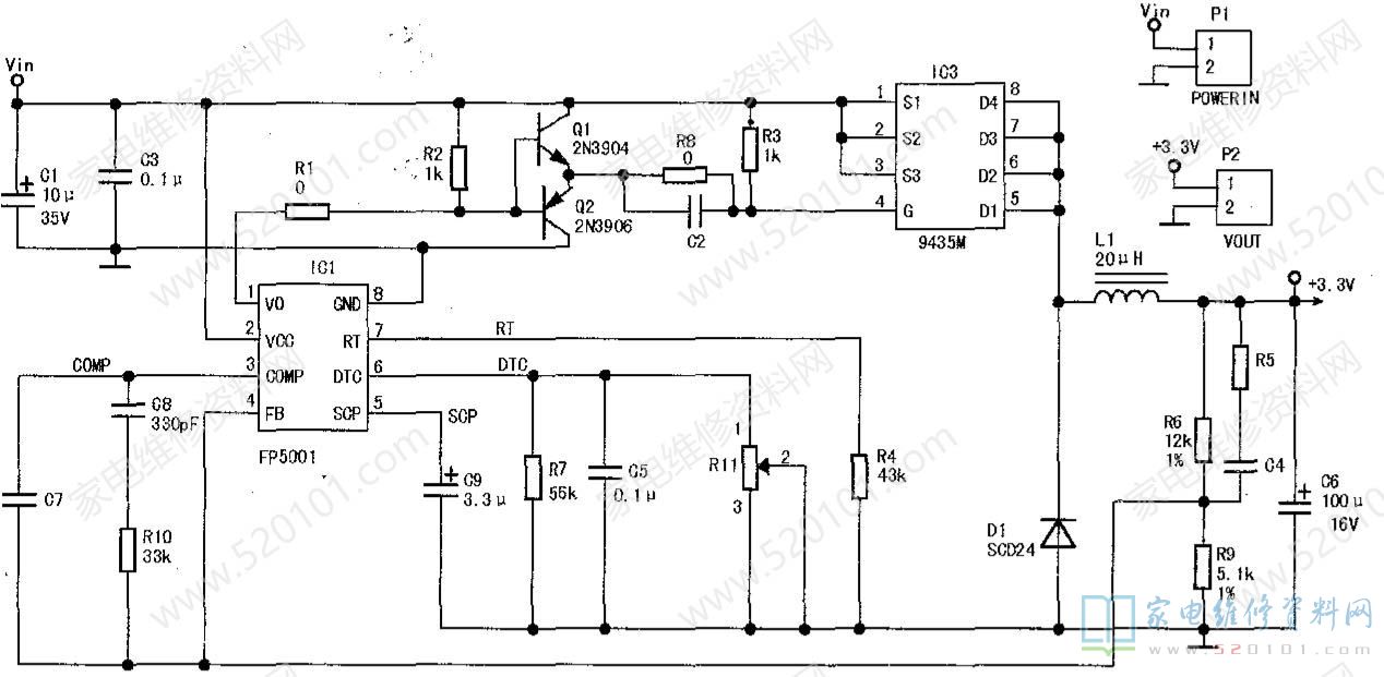

二、FP5001典型应用电路
FP5001的典型应用电路如图1所示,可调电阻R11与R4、C5组成RC电路,其时间常数决定电源的软启动时间及脉冲宽度大小。IC1( FP5001 )④脚外接反馈电阻R6、R9 ,①脚输出激励脉冲,给Q1.Q2推挽放大后,驱动P沟道功率型场效应管IC3(9435M),该IC的基准电压Vref为1V,其转换输出电压Vout由④脚的电压值决定,参见图1。Vout=(1+R6/R9)xVref,若要得到3.3V的输出电压,则要求R6的阻值是R9的2.3倍,故图中R9的阻值为5.1k,R6的阻值为12k。
