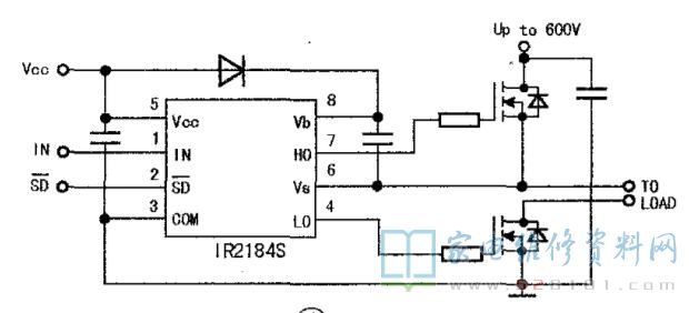

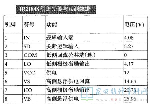

概述:IR2184S是一个高压高速的半桥激励器IC芯片,采用8脚SOIC封装,引脚功能见表1,典型应用电路如图1所示。
一、IR2184S引脚功能
二、IR2184S典型应用电路
