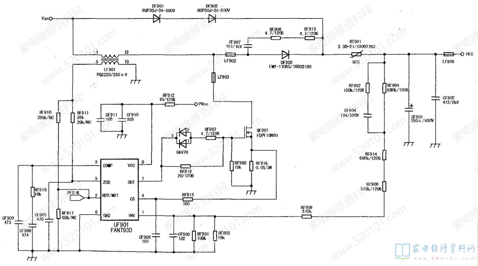

概述:FAN7930是飞兆半导体公司推出的一款用于临界导通模式( critical conduction mode , CRM )的有源升压PFC控制器,适用于液晶和等离子彩电,以及200W以下需强制使用PFC的电器,包括功率超过25W的C类照明设备,以及功率超过75W.的D类PC、电视和监视器等。FAN7930使用电压模式PWM,通过比较内部斜,坡信号的电压和误差放大器的输出电压,获得MOSFET关断信号。由于电压模式CRM PFC控制器不需要经整流的AC线路电压信息,可以省去电流模式CRMPFC控制器所需的输入电压检测网络。FAN7930采用8脚SOP封装,带有一个PFC就绪引脚,用于触发下一个功率级。同样在下一个功率级中,PFC就绪引脚可以省去一个用于PFC欠压闭锁(UVLO)的外部电路,同时降低功耗。FAN7930还具有最大开关频率限制功能,能在大电流状态下稳定工作。另外,该IC所具有的AC快速测试功能能在输入电压异常时快速反应,提高系统的可靠性。康佳KIP+L200I12C1-01型液晶彩电电源板(34007089)采用了该IC,相关电路如图1所示。
