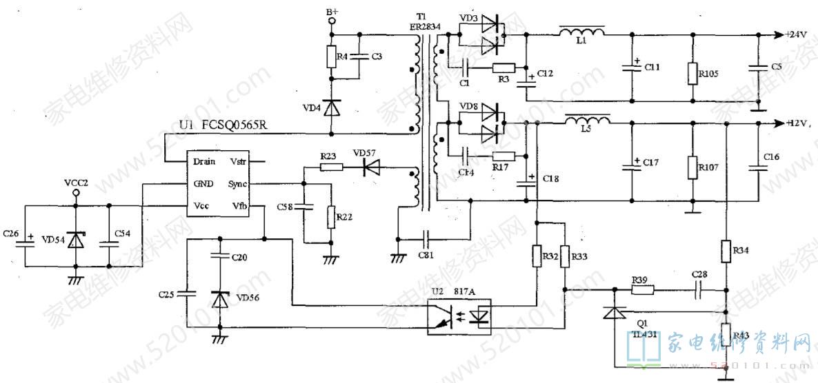

该系列厚膜块含有高电压功率MOSFET管和电流模式PWM控制器,集成有固定振荡器及欠压锁定、超前边缘截止、过热保护、过压保护等电路。正常工作时,厚膜块工作在准谐振状态;待机时,工作在BURSTMODE状态,各路输出电压降为正常时的一半,从而大大减少了待机功耗。对于CQ系列厚膜块,实修时可用功率大的代换功率小的。FSCQ0565 在创维8M18/19机芯中的应用电路如图3所示。
提示:对于CQ系列和5Q系列而言,它们的区别仅是供电电压不一样,5Q系列的供电电压是23V,cQ系列是18V,因此在进行这两者的代换时,需改动供电电压电路,如果不改动此电路而直接代换,会出现间隙性叫声或者启动困难现象。例如:用5Q1265代换CQ1265时,应将原供电电路中的18V 稳压二极管摘掉,并短接供电回路的限流电阻;用cQ1265代换5Q1265时,应在供电电路中增加18V稳压二极管,并在③脚外接的供电支路上串联一只100Ω~600Ω/1W的电阻。

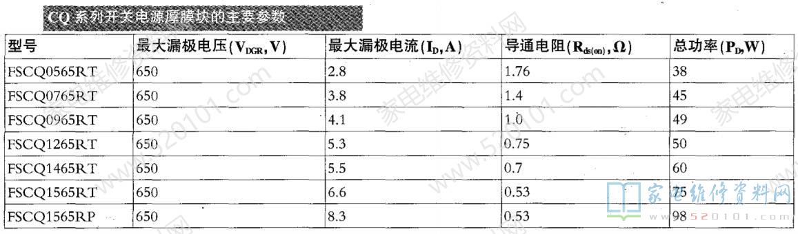

二、CQ系列开关电源厚膜块主要参数
三、CQ系列开关电源厚膜块典型应用电路
