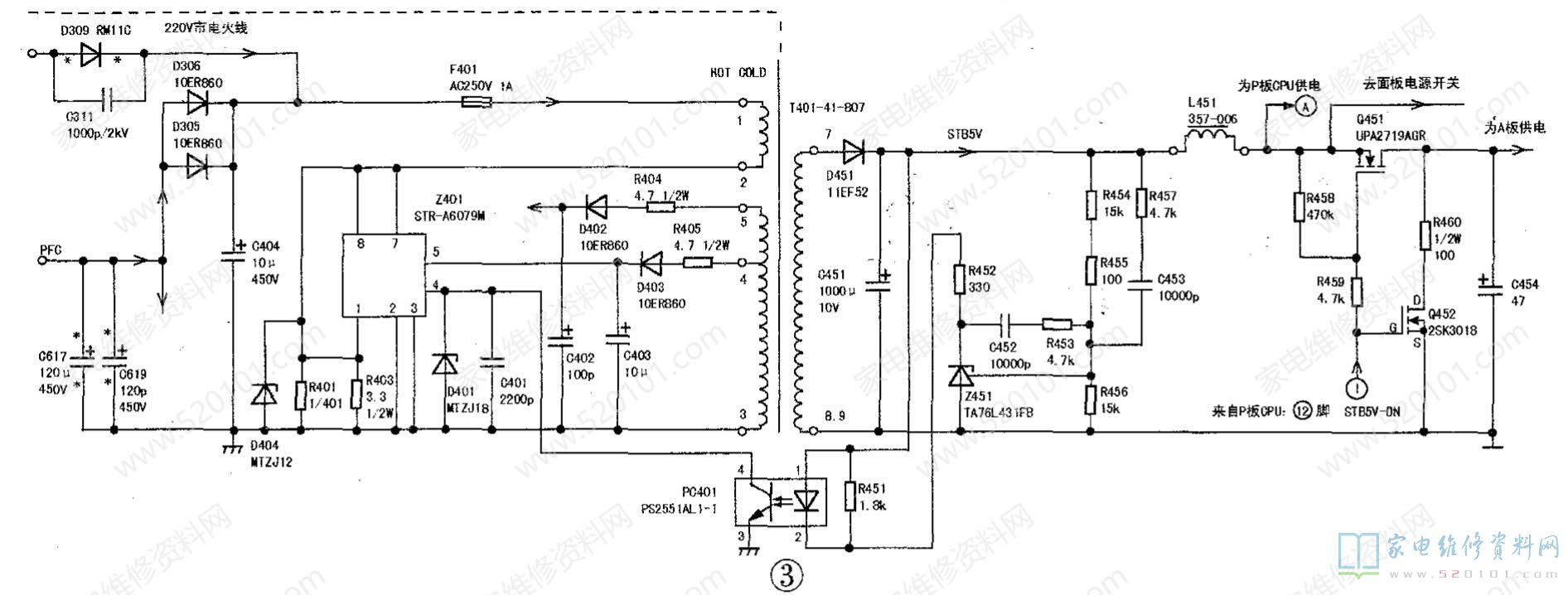

如下图所示,是松下P50UT30C等离子电视开关电源电路,待机电源电路由Z401、T401组成。D309、 C404组成半波整流电路,把输入的交流220V电源进行半波整流,在C404上得到大约300V的直流电压,加到T401的初级①-②绕组,为待机电源电路供电。
