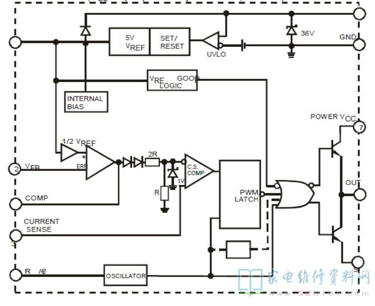

二、KA3843内部方框图

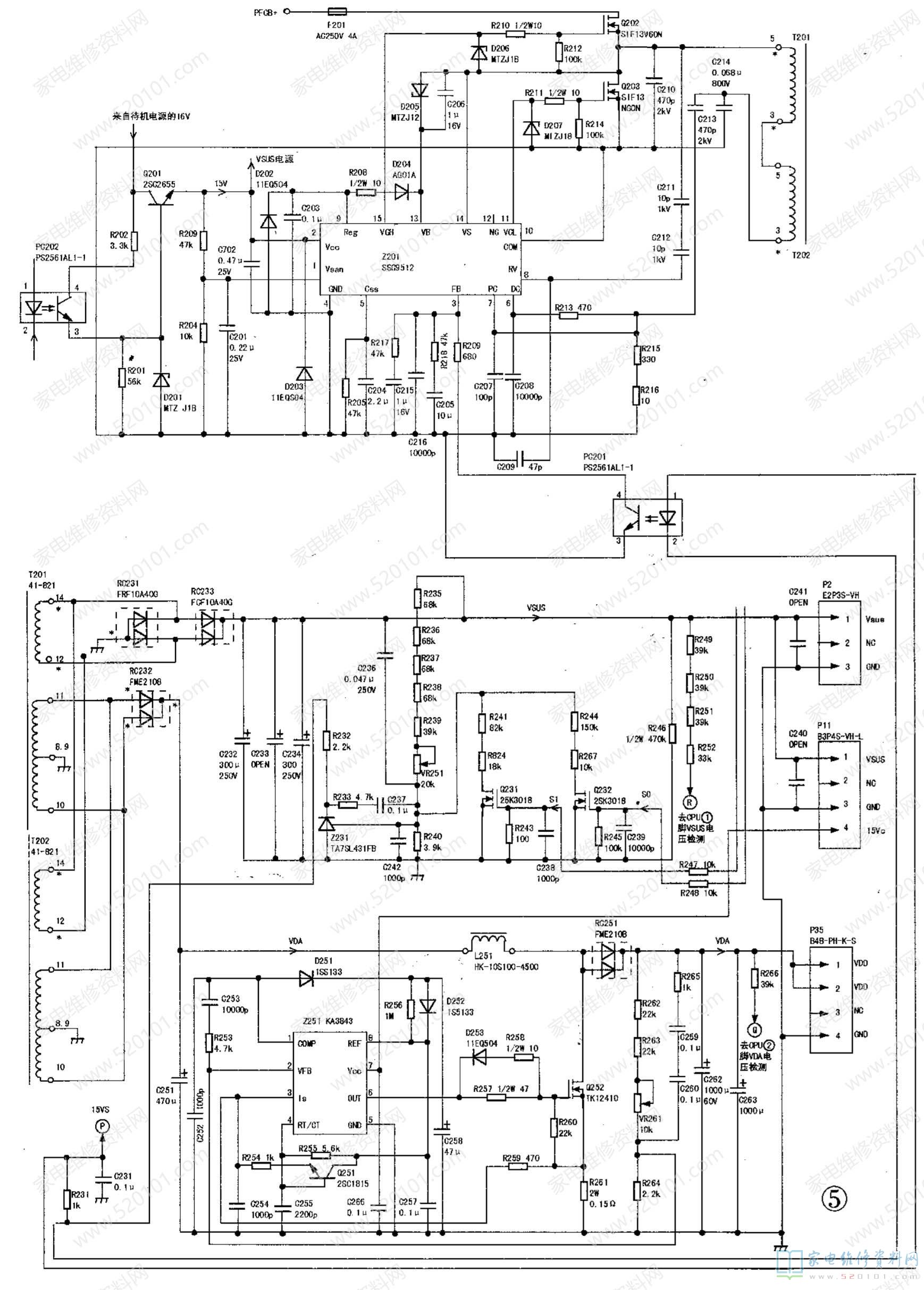

三、KA3843典型应用电路
下图是松下P50UT30C等离子电视的VDA电源电路,此VDA电源电路由振荡芯片Z251、储能电感L251、开关管Q252组成。Z251的型号是KA3843,T201次级的⑨-10-11线圈、 T202次级⑨-10-11线圈产生的感应电压,经RC232整流C251滤波得到稳压前的VDA电压,Z251、L251、Q252、RC251组成VDA电压的升压电路。15VC 电压加到Z251 vCC端供电,⑧脚输出5V基准电压为其他电路供电。从⑥脚输出的调宽PWM驱动方波加到Q252的G极,Q252周期性地导通与截止,脉冲电流流过L251产生的感应电压经过RC251整流、C262/C263滤波得到标准VDD(为方便叫,后面内容仍叫作VDA)电压,输出给C板,从PDP屏幕发光显示图像。
