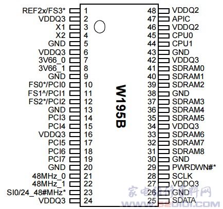

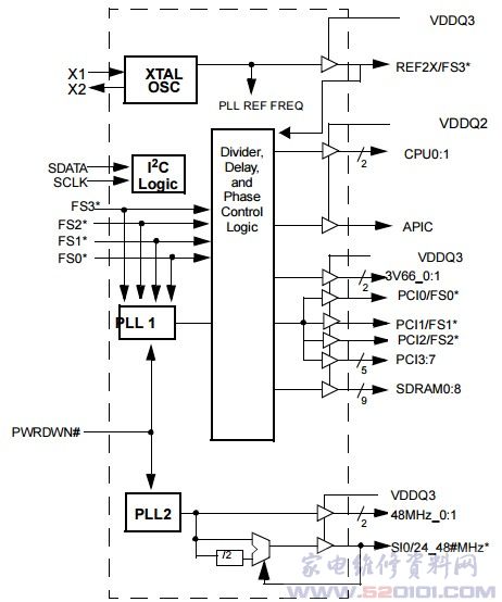

概述:W195B采用贴片48脚封装。
一、W195B引脚功能
VDDQ3: 3.3V电源输入。
VDDQ2: 2.5V或3.3V电源输入。
GND:接地。
X1:晶振输入。
X2:晶振输出。
3V66_0、3V66_1:3.3V 66MHz时钟输出。
FS0/PCI0至FS2/PCI2:频率选择锁存器输入引脚/3.3V PCI时钟输出。
PCI3至PCI7: 3.3VPCI时钟输出。
48MHz_0、48MHz_1:48MHz时钟输出。
SI0/24_48#MHz:功能选择锁存器输入引脚/24_48MHz时钟输出。
SCLK、SDATA: IIC总线。
PWRDWN#:进入掉电状态,低电平有效。
SDRAMO至SDRAM8: SDRAM时钟输出。
CPU0、CPU1: CPU时钟输出。
APIC:时钟输出,与PCI时钟同步。
