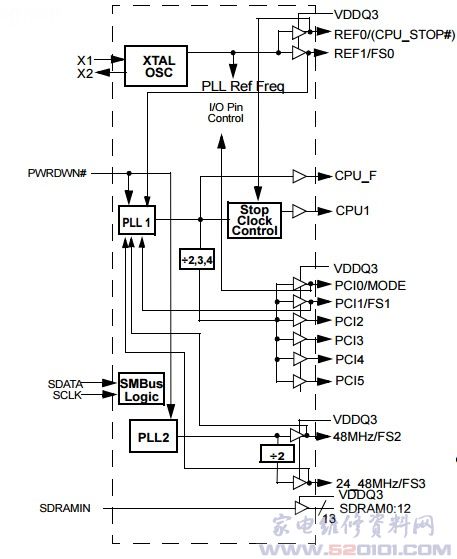

概述:W211B采用贴片48脚封装。

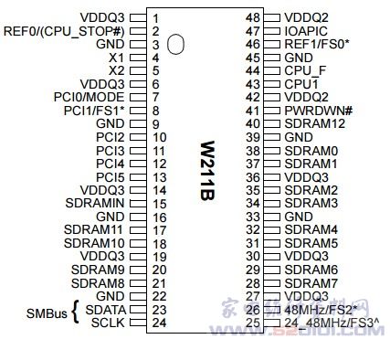

一、W211B引脚功能
VDDQ3:3.3V电源输入。
VDDQ2: 2.5V或3.3V电源输入。
GND:接地。
X1:晶振输入。
X2:晶振输出。
REF0 (CPU_STOP#):14.318MHz基本时钟输出/暂停CPU时钟。
PCI0/MODE:3.3V PCI时钟输出/功能选择锁存器输入引脚。
PCI1/FS1:3.3V PCI时钟输出/频率选择锁存器输入引脚。
PCI2至PC15: 3.3V PCI时钟输出。
SDRAMIN:缓冲输入引脚。
SDRAM0至SDRAM12: SDRAM时钟输出。
SCLK、SDATA: IIC总线。
24_48MHz/FS3: 24_48MHz时钟输出/频率选择锁存器输入引脚。
48MHz/FS2: 48MHz时钟输出/频率选择锁存器输入引脚。
PWRDWN#:进入掉电状态,低电平有效。
CPU1: CPU日寸钟输出。
CPU F:自由运行CPU时钟输出,不受CPU_STOP#影响。
REF1/FSO:基本频率时钟输出/频率选择锁存器输入引脚。
IOAPIC:时钟输出,固定频率14.318MHz。
