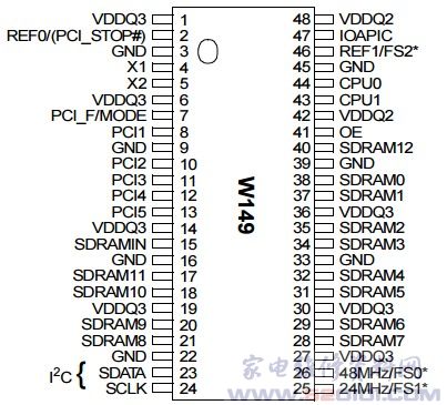

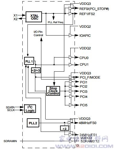

概述:W149采用贴片48脚封装。
一、W149引脚功能
VDDQ3: 3.3V电源输入。
VDDQ2: 2.5V或3.3V电源输入。
GND:接地。
X1:晶振输入。
X2:晶振输出。
REF0/(PCI_STOP#):14.318MHz基本时钟输出/暂停PCI时钟。
PCI_F/MODE:自由运行3.3V PCI时钟输出,不受PCI_STOP#影响/功能选择锁存器输入引脚。
PCII至PCI5: 3.3VPCI时钟输出。
SDRAMIN:缓冲输入引脚。
SDRAM0至SDRAM12: SDRAM时钟输出。
SCLK、SDATA: IIC总线。
24MHz/FS1: 24MHz时钟输出/频率选择锁存器输入引脚。
48MHz/FS0: 48MHz时钟输出/频率选择锁存器输入引脚。
OE:时钟输出使能。
CPU0、CPU1: CPU时钟输出。
REF1/FS2:基本频率时钟输出/频率选择锁存器输入引脚。
IOAPIC:时钟输出,固定频率14.318MHz。
