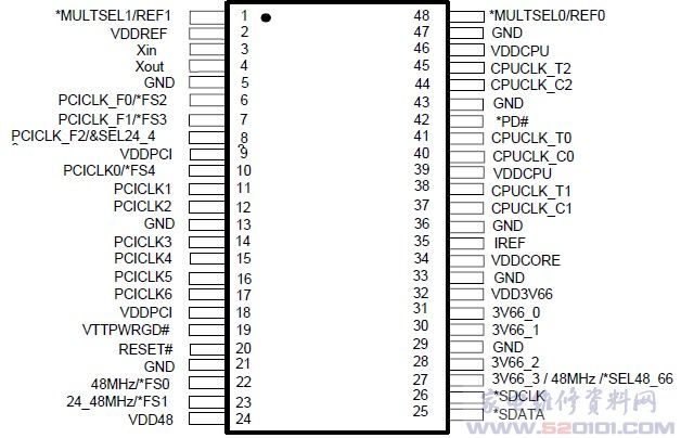

概述:W83194BG-323采用贴片48脚封装。
一、W83194BG-323引脚功能
MULTSEL1/REF1、MULTSEL0/REF0: CPU时钟振幅设置/14.318MHz基本时钟输出。
VDDREF、VDDPCI、VDD48、VDD3V66、VDDCORE、VDDCPU: 3.3V电源输入。
GND:接地。
Xin:晶振输入。
Xout:品振输出。
PCICLK_F0/FS2、PCICLK_F1/FS3:3.3V自由运行PCI时钟输出/频率选择锁存器输入引脚。
PCICLK_F2/&SEL24_48:3.3V自由运行PCI时钟输出/锁存器选择输入引脚,设置48MHz或24MHz输出。
PCICLK0/FS4: PCI时钟输出/频率选择锁存器输入引脚。
PCICLK1至PCICLK6: PCI时钟输出。
VTTPWRGD#:电源好信号输入,低电平有效(芯片选通)。
RESET#:复位信号。
48MHz/FS0: 48MHz时钟输出/频率选择锁存器输入引脚。
24_48MHz/FS1: 24MHz或48MHz时钟输出/频率选择锁存器输入引脚。
SDCLK、SDATA: IIC总线。
3V66_3/48MHz/SEL48_ 66:3V66-3或48MHz时钟输出/锁存器选择输入引脚,设置48MHz或66.66MHz输出。
3V66_0至3V66_2:3.3V 66MHz时钟输出。
IREF:建立基准电流。
CPUCLK_T0至CPUCLK_T2: CPU时钟输出。
CPUCLK_C0至CPUCLK_C2: CPU时钟输出。
PD#:进入掉电状态,低电平有效。
