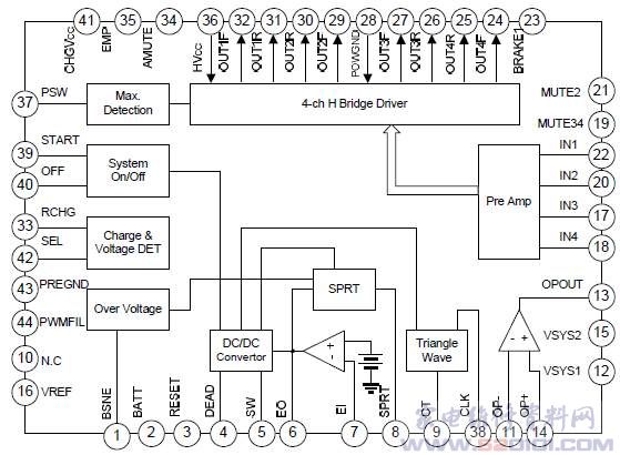

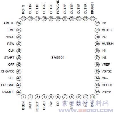

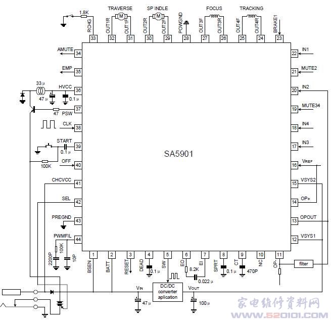

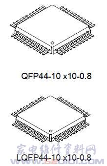

概述;SA5901是杭州士兰微电子生产的一款便携式CD播放器,4通道的H桥驱动器和DC / DC转换器控制电路。因为小包装QFP-44,它是最合适用在小型设备中。
二、SA5901功能和特点
* 包含四通道H桥式驱动器
* 包含DC/DC转换控制电路
* 复位电路
* 简化的电压检测电路
* 电池充电电路
* 包含通用运算放大器
* 低功率消耗
* 过热保护电路
<H-桥式驱动器>
* 负载驱动电压可以通过一个外部元件由PWM控制
* 通过电压反馈电路可得到极好的增益
* 静音功能对ch1、 ch2 和ch3/ch4分别有效
<DC/DC转换电路>
* 启动和电源关闭功能
* 软启动功能和短路保护功能
* 自推进振荡器和时钟同步
<复位电路>
* 复位电压和DC/DC转换器的设置电压互锁。
* 可以倒置复位输出管脚
<减少电压检测电路>
* 简化的电池充电和干电池允许转换到空检测电平。
<电池充电电路>
* 恒定电流电池充电系统通过电阻调节允许不同的电流值。
* 这个单元可以独立操作,并和其他单元是分开的。
* 包含一个可充电的功率管
* 包含独立的过热保护电路
