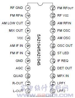

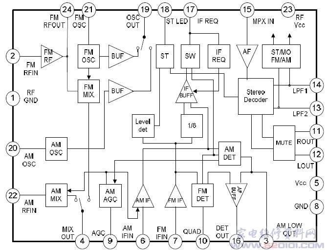

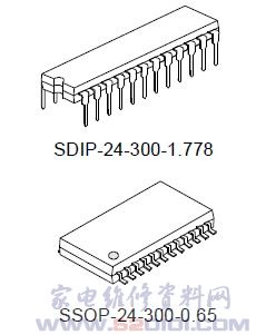

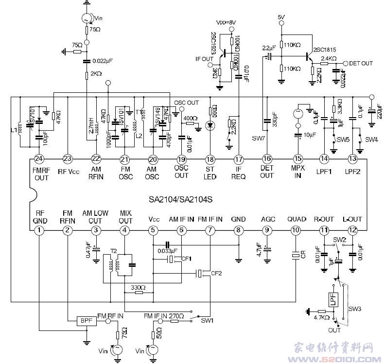

概述:SA2104是杭州士兰微电子生产的一款AM/FM单片调谐器。SA2104/SA2104S是把调频/调幅和MPX电路,它是专为便携式收音机和3Vhead电话收音机单芯片调谐器IC。该SA2104/SA2104S适用于数字调谐系统的应用。FM本振电压设置低相关性,为新的FCC标准。它采用贴片24脚封装和双列直插24脚封装,工作电压范围:VCC=1.8~7V。
二、SA2104功能和特点
* 适合于NEW FCC
* 适合和带有IF计数器的数字调谐系统组合使用
* 数字调谐系统中频计数器单端AM/FM IF计数输出FM: 1.3375MHz (1/8分频)AM: 450kHz
* IF计数输出内置静噪电路
* 为了采用陶瓷鉴别器,需要调整FM正交检波电路
* 内置FM MPX VCO电路
* 在数字调谐系统中,内置单端AM/FM本振缓冲器输出
* 内置 AM 低频切断电路
* 工作电流低 (VCC=3V, Tamb=25°C)ICCq (FM)=14.0mA (Typ.)ICCq (AM)=10.0mA (Typ.)
