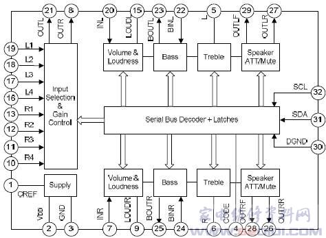

概述:SC7312是杭州士兰微电子生产的一款音量,音调(低音和高音),平衡(左/右)和推杆(前/后)处理器,用于汽车收音机和Hi-Fi系统质量的音频应用。提供可选择的输入增益和外部响度控制功能。控制是通过串行I2C总线微处理器的接口来实现的。交流信号的设置是由电阻网络和交换机结合运算放大器获得。由于采用了CMOS技术,低失真,低噪声和低是加强DC获得。由于采用了高性能的CMOS工艺技术,实现了低失真、低噪声和低直流电平漂移。

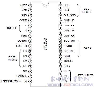

二、SC7312功能和特点
* 含有输入多路选择器
。 四路立体声信号输入
。 输入增益可设置以与各种信源进行最值匹配
* 四声道衰减器
。 四个声道可独立控制。对平衡度和响度进行每级1.25dB的衰减和提升。
。 独立的静音控制功能。
* 所有的功能均通过串行I2C总线控制
* 有响度控制功能
* 音量控制每级1.25dB
* 高音和低音控制
* 输入与输出端可与外部均衡器和噪声抑制电路匹配
