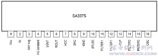

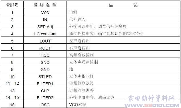

三、SA3375引脚功能排列

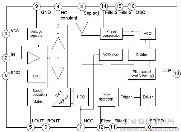

四、SA3375内部方框图

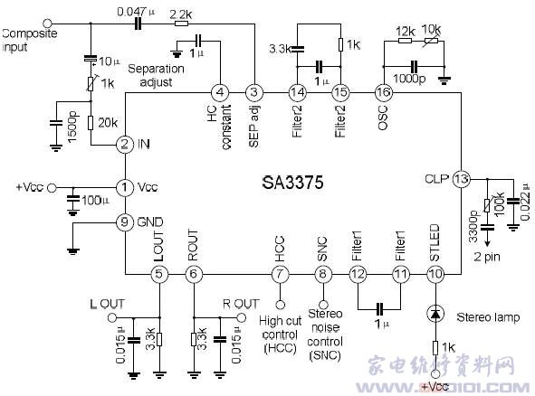

五、SA3375典型应用电路
