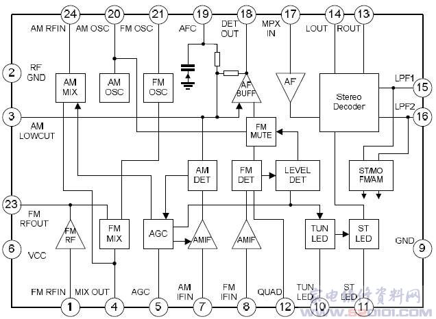

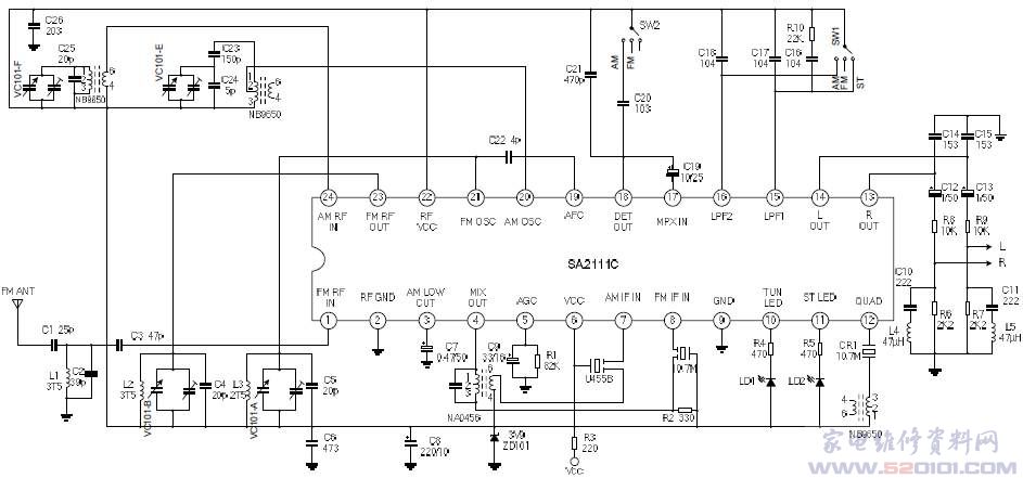

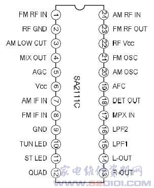

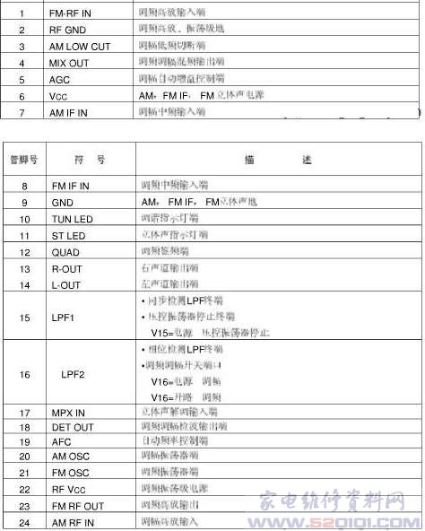

概述:SA2111C是杭州士兰微电子生产的一款AM / FM单芯片调谐器IC,这是专为便携式收音机和3V头的手机收音机。它适用于数字调谐系统,和FM本振电压设置低相关性,为新的FCC标准。它采用贴片24脚封装和双列直插24脚封装。工作电压范围:VCC=1.8~7V (Tamb=25°C)。
三、SA2111C功能和特性
1、适合NEW FCC标准。不需要调幅检波线圈,调频中频线圈,以及调频中频耦合器等。
2、由于采用了陶瓷鉴频器,FM检波无需调试。
3、 内置FM MPX VCO电路? 内置AFC变容二极管。
4、内置AM 低频切断电路。
5、低工作电流 (VCC=3V, Tamb=25°C)ICCq(FM)=9.0mA (Typ.)ICCq(AM)=5.0mA (Typ.)
