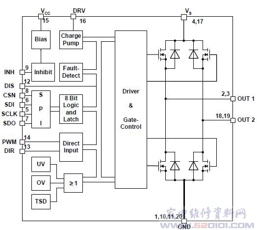

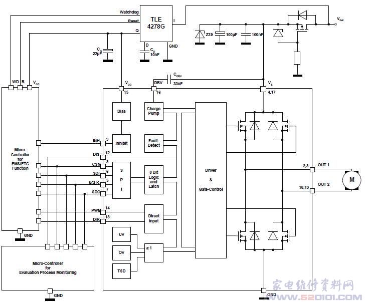

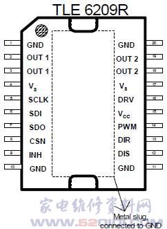

概述:TLE6209R是英飞凌公司开发的专门控制电子节气门的智能功率驱动芯片。它为双列20脚封装。它内部集成了H桥电路。与其他功率驱动芯片相比,TLE6209系列芯片具有很高的可靠性和保护功能,通过SPI接口可与控制单元进行通信,发送故障信息和控制命令,可为以后控制单元诊断功能的扩展提供条件;一般的H桥驱动信号需要两路PWM信号控制电机的转动,它只需要一路PWM信号和一个方向信号,因此节省了硬件资源,且控制更灵活、可靠。
一、TLE6209R功能和特点
(1)连续输出电流最大为6 A;最高工作电压为40 V;最大输出频率为30 kHz。
(2)逻辑电压与驱动电压单独供电;内部集成续流二极管;输出短路保护。
(3)IHN为低电平时,芯片停止工作;DIS为高电平时,输出端为高阻状态。
(4)可与单片机进行双向通信,通过SPI单片机可向TLE6209写入可编程控制字,TLE6209可以向单片机发送故障诊断信息。
(5)工作时仅需两路信号:DIR控制输出电流方向;PWM控制输出电流大小
