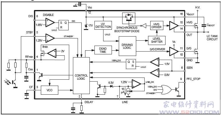

概述:L6599是意法半导体公司生产的一款一双端控制器特别为串联谐振半桥拓扑。它提供50%互补性占空比:高侧开关和低侧开关驱动在180度异相正确的相同时间。输出电压调节是通过调节运行频率获得。在关闭开关和一个打开的另一种保障软开关之间插入一个固定的死区时间,使高频运行。驱动高侧开关用引导方式,IC芯片采用了高电压浮动结构能够承受超过600V的同步驱动高电压的DMOS取代外部快速恢复自举二极管。
这个IC的设计师可以通过一个外部可编程振荡器方式设置工作频率范围转换器。
在启动时,防止不受控制的浪涌电流,开关频率启动从可编程最大值,并逐步衰减,直到达到稳态值所确定的控制回路。这个频移的非线性最小输出电压过速通过。它的期限也是可编程的。
在轻负载下IC进入控制突发模式工作保持转换器输入最小损耗。
它的功能包括无闩锁低触发禁用输入电流滞后有益的电源排序或欠压保护,一个电感输入为OCP有频移和延迟关闭自动重启。较高水平的OCP锁存关闭IC如果一流的保护没有足够的控制初级电流。这些结合提供了完整的保护反对过载和短路。一个额外的锁存禁止输入允许(DIS)执行OTP和OVP。

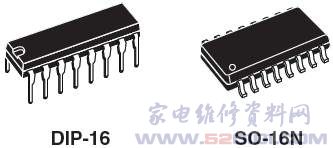

它还具有一个PFC接口控制器被提供使能关闭前置调节器在误差控制之间。像OCP关闭和DIS高,或者在突发模式工作之间。它为两种封装工艺,一个是DIP 16脚双列直插封装,另一个是贴面式SO 16脚封装。

三、L6599功能和特点
1.50%占空比,变频控制谐振半桥
2.高精度振荡器
3.达到500KHz工作频率
4.两个级别OCP:频移和锁存关闭
5.接口有PFC控制器
6.禁用输入锁存
7.突发模式工作在轻负载下
8.输入有开关顺序或欠压保护
9.非线性软启动为单调的输出电压上升
10.600V兼容的高侧栅极驱动器集成了自举二极管和高dV/dt免疫
11.-300/800mA高侧和低侧栅极驱动有UVLO下拉
