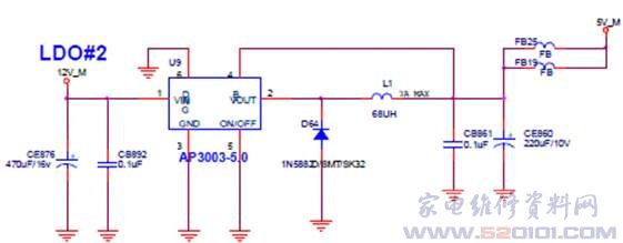

概述:AP3003S是一款三端稳压器。它为单列5脚封装。工作电流为3A,待机电流仅为80uA,转换效率高达90%,配合外围电路可输出3.3V、5V、12V,自带有过流保护电路,当负载过流时它的工作频率会由150KHz 降到15KHz,输出电压降至1V 以下。

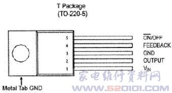

二、AP3003S中文引脚功能解释
