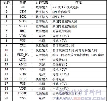

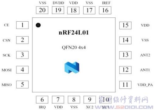

概述:nRF24L01是一款工作在2.4~2.5GHz 世界通用ISM 频段的单片无线收发器芯片无线收发器包括:频率发生器增强型SchockBurstTM 模式控制器功率放大器晶体振荡器调制器解调器输出功率频道选择和协议的设置可以通过SPI 接口进行设置。极低的电流消耗当工作在发射模式下发射功率为-6dBm 时电流消耗为9.0mA 接收模式时为12.3mA掉电模式和待机模式下电流消耗更低, 采用四面20脚封装。
一、nRF24L01应用范围
* 无线鼠标键盘游戏机操纵杆
* 无线门禁
* 无线数据通讯
* 安防系统
* 遥控装置
* 遥感勘测
* 智能运动设备
* 工业传感器
* 玩具
二、nRF24L01功能和特点
* 真正的GFSK 单收发芯片
* 内置链路层
* 增强型ShockBurstTM
* 自动应答及自动重发功能
* 地址及CRC 检验功能
* 数据传输率1 或2Mbps
* SPI 接口数据速率0~8Mbps
* 125 个可选工作频道
* 很短的频道切换时间可用于跳频
* 与nRF 24XX 系列完全兼容
* 可接受5V 电平的输入
* 20 脚QFN 4 4mm 封装
* 极低的晶振要求60ppm
* 低成本电感和双面PCB 板
* 工作电压1.9~3.6V
