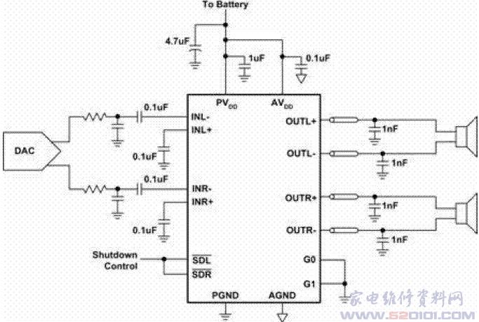

EUA2012是一款高效率,每个通道具有2.7W功率输出的双声道D类音频放大器,它用一种低噪声filterless PWM的架构,无需输出滤波器,实际应用上只需使用两个外部组件。电源电压为5V时,EUA2012能在输出负载为4Ω的扬声器上,单一通道可以输送出2.7W/10%的输出功率及失真度。
EUA2012具有两个独立的关断(Shutdown)控制信号,可以单独关闭左声道或右声道。利用G0与G1两个接脚,可以选择增益为6、12、18或是24dB.高电源拒斥比(PSRR)以及全差动设计可以有效抑制噪声以及射频(RF)干扰。它采用TQFN-20封装以及WCSP-16封装。
