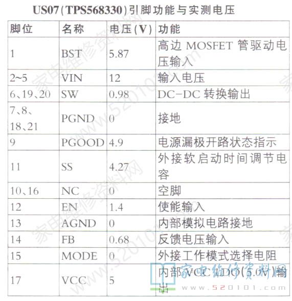

概述:TPS568330是德州仪器公司(Texas Instruments)出品的一款高效同步的降压转换器,输入电压范围为4.5V~23V,具有OVP、UVP、OCP、OTP和UVLO保护功能,并且软启动时间可通过11脚( SS )外接电容调节,其引脚功能见表1。

二、TPS568330引脚功能和实测电压值

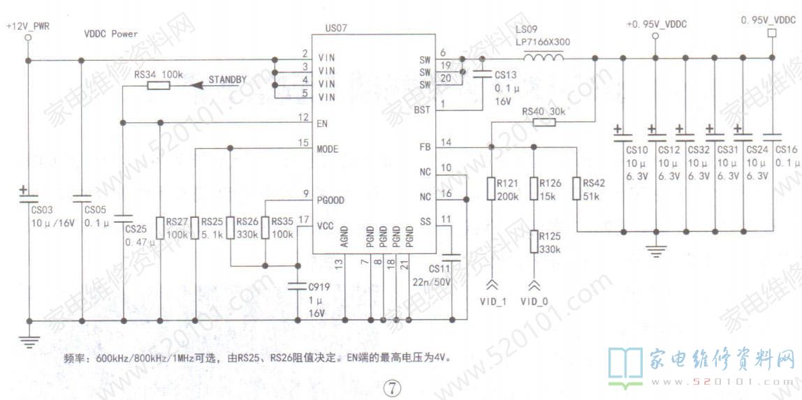

三、TPS568330典型应用电路
下图是长虹液晶电视55Q7ART液晶电视主板+12V_ PWR转0.95_ VDDC电路,+12V_ PWR电压经US07(TPS568330)转换后输出+0.95V_ VDDC电压,供给主芯片内核。US07(TPS568330)的②~⑤脚为供电端,CS03,CS05为滤波电容;12脚( EN )受开/待机STANDBY信号控制,待机时为低电平,芯片不启动;⑥、⑨、20脚外接电感LSO9用于维持连续的电流,CS12、CS32、CS24、cS16为滤波电容;14脚(FB)为反馈电压输入端,一路通过电阻RS40、RS42分压检测输出电压,另一路与主芯片的AJ14、AK13脚相连,主芯片根据负载大小,自动调节US07的输出电流,以稳定整个系统的工作状态;15脚(MODE )为运行模式选择端,本机外接电阻RS25(5.1kΩ)、RS26( 330kΩ),其工作频率为600kHz;⑨脚( PGOOD )为电源漏极开路指示端,通过电阻RS35与17脚相连,如果输出电压超出PGOOD阈值,芯片就会保护关闭输出;11脚(SS )为软启动时间设置端,通过电容CS11的充放电时间设置软启动的时间。
