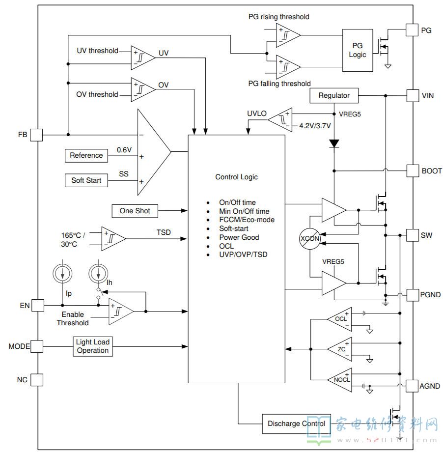

概述:TPS56637是德州仪器公司(Texas Instruments)出品的一款同步降压DC-DC转换器,能提供6A的连续输出电流,具有 4.5V 至 28V 的宽工作输入电压范围,其引脚功能见表1。
一、TPS56637功能和特性
* 4.5V 至 28V 输入电压范围
* 0.6V 至 13V 输出电压范围
* 6A 最大连续输出电流
* 集成式 26mΩ 和 12mΩ MOSFET
* 0.6V ±1% 基准电压
* D-CAP3™控制模式,用于快速瞬态响应
* Eco-mode™和 FCCM(强制持续导通模式)可选,适用于通过 MODE 引脚的轻负载运行
* 内部 2ms 软启动
* 内置输出放电功能
* 500kHz 开关频率
* 电源正常状态指示器,可监控输出电压
* 逐周期过流限制
* 非闭锁 UV、OV、OT 和 UVLO 保护
* –40°C 至 +150°C 的工作结温范围
* 小型 10 引脚 3.0mm × 3.0mm HotRod™四方扁平无引线 (QFN) 封装

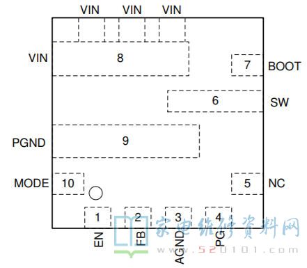

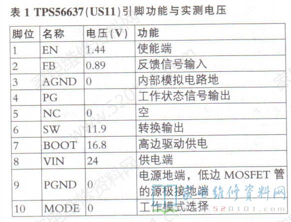

二、TPS56637引脚功能

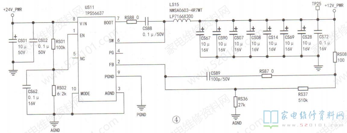

四、TPS56637典型应用电路
下图是长虹液晶电视中的主板+24V_PWR转+12V_PWR电路,该DC-DC电路以US11(TPS56637 )为核心组成,将电源板送来的+24V_PWR电压转换成+12V_PWR电压。
