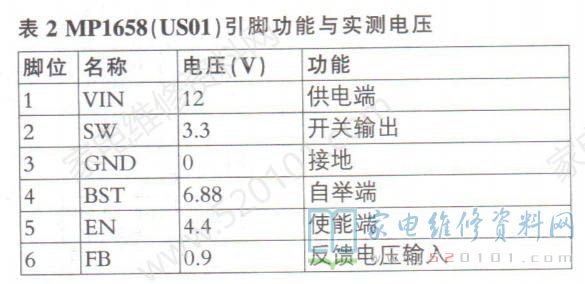

概述:MP1658是一款高频同步整流、降压转换器IC芯片,其输入电压范围较宽(4.5V~16V),连续输出电流可达3A,具有出色的负载和线性调整率。MP1658 在输出电流负载范围内采用同步模式工作以实现高效率。其引脚功能见表2。
一、MP1658引脚功能和实测电压

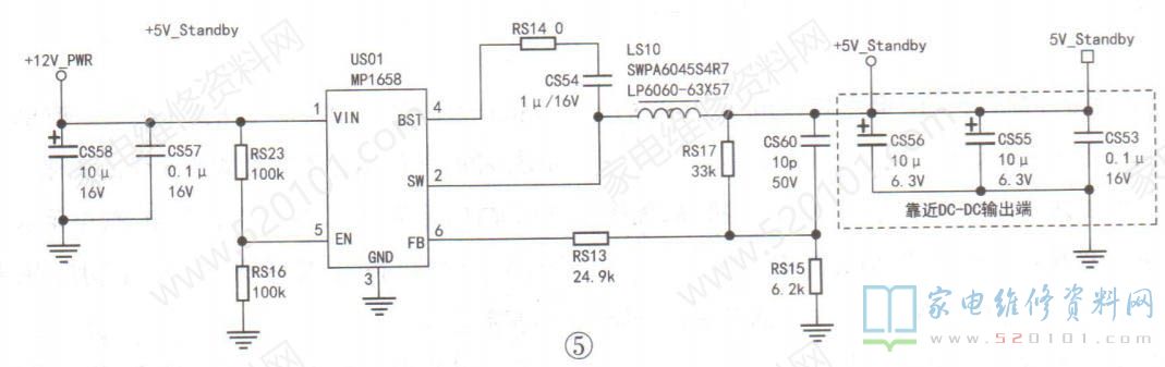

下图是长虹55Q7ART液晶电视主板+12V_PWR转+5V_Standby电路,+12V_PWR电压经US01(MP1658)转换后输出+5V_ Standby 电压,+12V_PWR电压经CS58滤波后,一路加到US01的①脚,另一路经RS23、RS16分压后作为使能信号,加到⑤脚。②脚(sw)输出脉冲的占空比会随负载的变化而变化。④脚外接电容CS54为自举电容。
