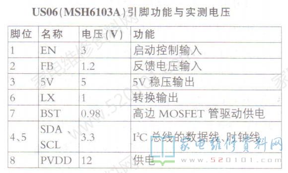

概述:MSH6103A是一款3A降压转换器,宽电压输入,MSH6103A采用8脚ESOP封装,其引脚功能见下表。其典型应用电路入下图1所示,仅供参考。
一、MSH6103A引脚功能和实测电压值

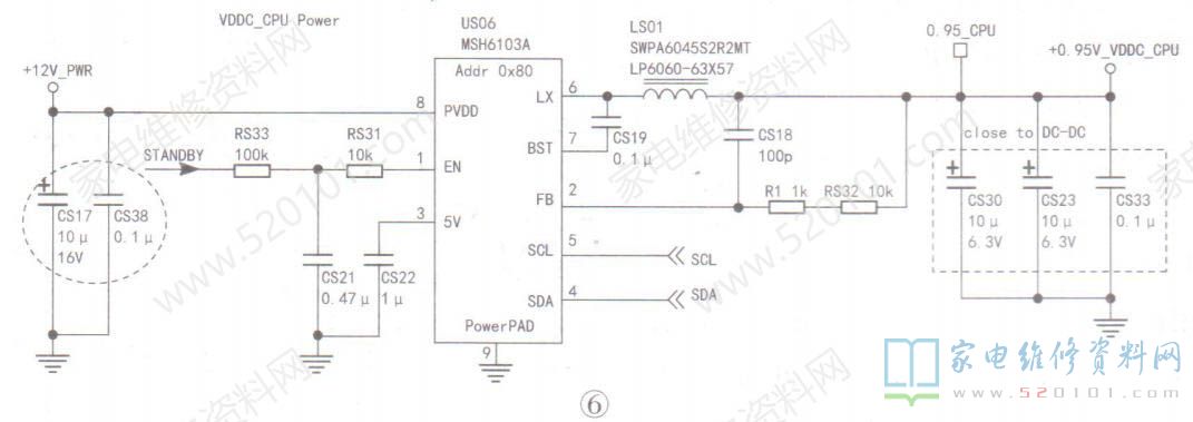

二、MSH6103A典型应用电路
其典型应用电路入下图所示,是长虹55Q7ART液晶电视中的主板+12V_PWR转+0.95V_VDDC_CPU电路,+12V_PWR电压送至US06( MSH6103A),经DC-DC转换后输出+0.95V_ VDDC_ CPU电压,为主芯片中的CPU电路供电。MSH6103A的①脚(EN)外部接开/待机控制信号(开:高电平;待机:低电平),作为芯片启动控制。CS17是12V供电滤波电容,CS22为芯片内部5V电压滤波电容,CS19为自举电容,CS30、CS23、CS33为0.95V输出电压滤波电容。MSH6103A的④、⑤脚为总线控制端,分别接主芯片的E9、F9脚。主芯片根据运行的应用程序对计算能力的需要,动态调节US06的运行频率,使之输出电压满足负载要求。
