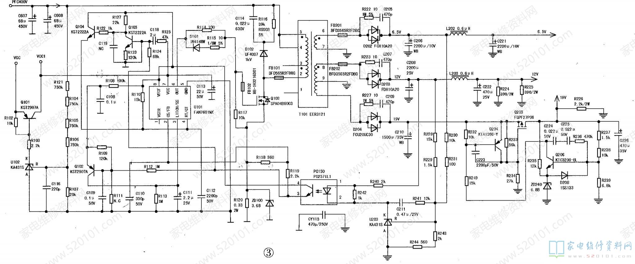

概述:FAN7601MX是一款绿色电流模式脉冲宽度调制器IC芯片,其工作频率可达300kHz。其引脚功能见表4,其在松下L32X15C液晶电视电源板电路如图3所示。
一、FAN7601MX引脚功能
二、FAN7601MX典型应用电路
下图是松下L32X15C液晶电视电源板6.5V、12V、19V电路,由U101、场效应电源开关管Q103、开关变压器T101及其外围电路组成。
由PFC电路输出的400V直流电压分两路输入开关电源电路,一路经T101的⑤-②绕组加到场效应开关管Q103的漏极D;另一路通过R121、R104~R107、Q101(e极的电压由U501提供15V电压).U102组成的稳压电路稳压后,输出12V电压对U101( FAN7601MX)⑦脚外接的电容C113充电,当C113两端电压上升到11V时,U101内部振荡电路起振,从⑥脚输出驱动脉冲,通过D101、R114、R115加到Q103栅极,用于控制Q103的导通与截止时间。在开关管Q103导通期间,T101各绕组储能,无整流滤波电压输出;在开关管Q103截止期间,T101各绕组产生的感应电势经各自的整流滤波系统后,输出相应的工作电压。
T101⑦-⑥绕组产生的感应电势,经D206整流、C202、C211滤波后,输出6.5V电压;T101⑨-⑧绕组产生的感应电势,经D203整流.C208、C222滤波后,输出12V电压;T101⑨-10绕组产生的感应电势,经D204整流、C210滤波后,输出约26V左右电压,此电压再经Q204~Q206、ZD240等元件组成的19V串联稳压电路稳压后,由Q205的D极输出19V电压。Q103的D极的D102、C114、R116组成尖峰脉冲吸收电路,用于保护场效应开关管Q103。电路中U102在此作PFC低压检测关断控制电路。当PFC经取样元件送入U102控制极的电压低于2.5V时,U102不导通,这样Q101停止工作,U101无法得到供电,整机停止工作。
