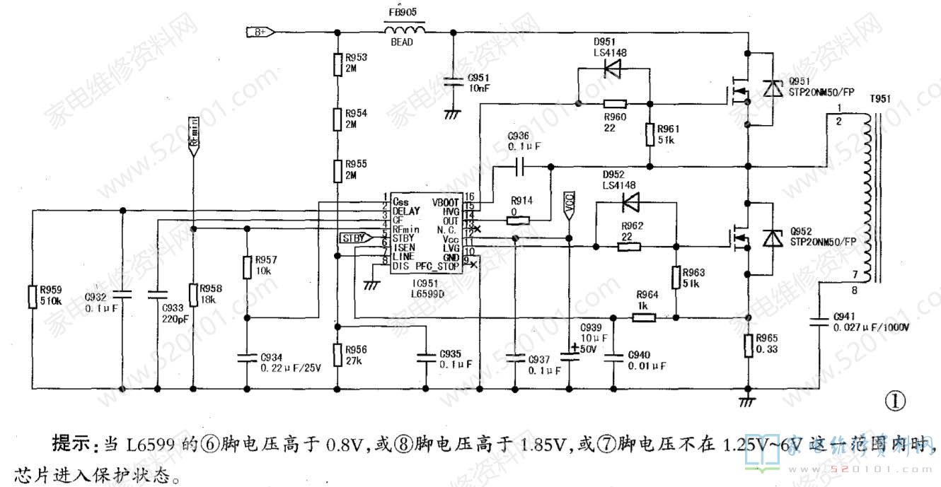

L6599有三种产品型号:L6599N采用PDIP16 封装.;L6599D 和L6599DTR采用SO-16N贴片封装,部分采用双排直插的DIP16封装。L6599D在长虹LT32510彩电中的相关电路如图1所示,引脚功能与实测数据见表1。
L6599D(IC951)①脚为软启动端,与地间接一只电容C934,与④脚(RFmin)间接一只电阻R957,用以确定软启动时的最高工作频率。当IC951 12脚电压<UVLO(低电压闭锁),IC951⑦脚电压<1.25V或>6V,IC951⑧脚电压>1.85V(禁止), IC951⑥脚电压>1.5V,IC951②脚电压>3.5V,以及⑥脚的电压超过0.8V并长时间超过0.75V时,IC951关闭输出,电容C934通过芯片内部开关放电,为下次启动作准备。
②脚为过载电流延迟关断端,对地并联接入电阻R959和电容C932,设置过载电流的最长持续时间。当IC951⑥脚的电压超过0.8V时,芯片内部将通过150uA的恒流源向C932充电,当充电电压超过2.0V时,芯片将关断输出,软启动电容C934上的电压也被放掉。关断后,过流信号消失,芯片内部对c932充电的3.5V电源被关断,c932上的电压通过R959放掉,当电压低于0.3V时,软启动开始。这样,在过载或短路状态下,芯片周而复始地工作于间歇工作状态(R959越大,允许过流时间越短,关断时间越长)。
③脚外接定时电容端,对地间连接一只电容C933,和IC951④脚对地电阻R958配合可设定振荡器的开关频率。
④脚为最低振荡频率设置端,外接2V基准电压。④脚到地接一只电阻R958,用于设置最低振荡频率。IC951④脚与14脚( GND )间的RC网络实现软启动。
⑤脚为间歇工作模式端,受反馈电压控制,和内部的1.25V基准电压比较,如果⑤脚电压低于1.25V的基准电压,则芯片处于静态,并且只有较小的静态工作电流。当⑤脚电压超过基准电压50mV时,芯片重新开始工作。在这个过程中,软启动不起作用。
⑥脚为电流检测输入端,当该脚电压超过0.8V(有50mV回差,即一旦越过0.8V,而后只要不回落到0.75V以下)时, IC951①脚的软启动电容C934对芯片内部放电,工作频率增加,以限制功率输出。如果电流继续增大;尽管频率不增加,当电压超过另一比较器的基准电压(1.5V)时,驱动器将进入闭锁状态,能量损耗几乎回到启动之前的水平。只有当电源电压Vcc低于UVLO(低电压闭锁)时,芯片才会重新启动。
