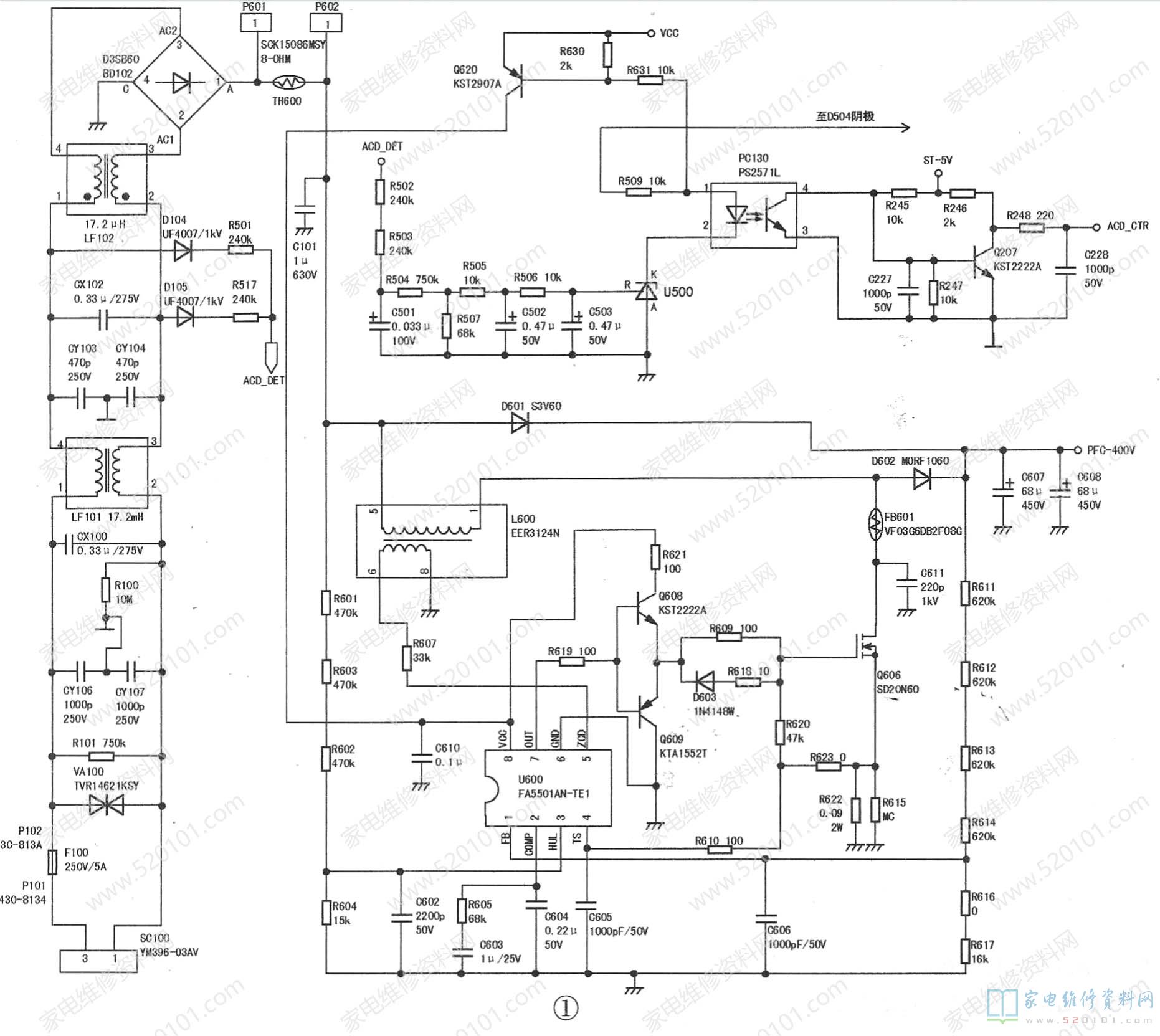

如下图所示,是LG 37LC2R液晶电视开关电源板PFC电路,由L600、U600(FA5501AN-TE1)、Q608、Q609、Q606、D601、D602、C607、C608等元件组成。U600 为他激式开关脉冲电压控制发生器,所产生的开关脉冲控制信号从⑦脚输出,经Q608、Q609推挽放大后,送至MOS场效应开关管Q606的G极,用于控制Q606的导通与截止时间,实现稳定输出400V直流电压的目的。
