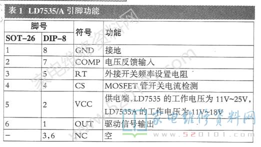

概述:LD7535是一款低启动电流的电流模式控制器,防静电能力强,具有极低的启动电流(小于20uA),采用绿色模式控制,内置斜坡补偿电路以及过压、过载保护和欠压锁定电路,具有300mA的输出驱动能力。LD7535和ID7535A采用DIP-8和SOT-26两种封装形式,如图1所示,其引脚功能见表1。LD7535或LD7535A可用LD7531、LD7526、CR6848、CR6850、CR6853、OB2263、OB2262、SG6848、GR8836等IC代换。
一、LD7535引脚功能

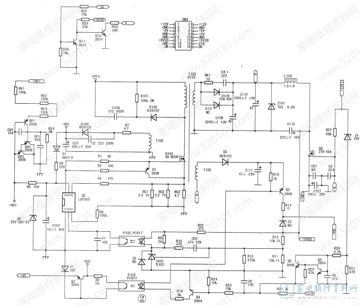

二、LD7535典型应用电路
TCL MIP260/T型液晶彩电的电源电路采用了LD7535,如图2所示。
