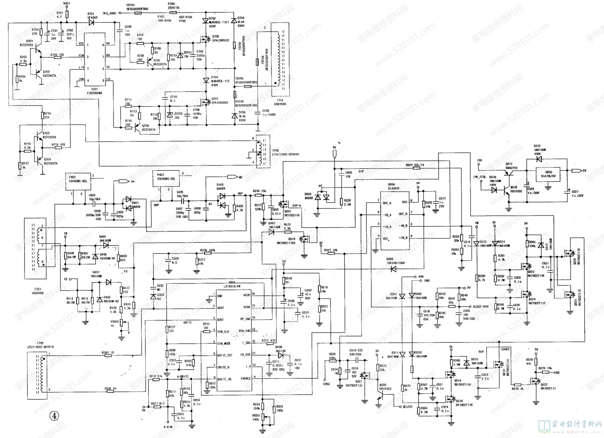

概述:LX1691AIPW是一款PWM调制器IC芯片,其工作频率范围30kHz~200kHz。其引脚功能见表5所示,由LX1691AIPW构成的背光灯点亮控制、亮度控制电路见图4所示。
一、LX1691AIPW引脚功能
二、LX1691AIPW典型应用电路
下图是松下L32X15C液晶电视电视背光灯供电电路(或称背光板电路),该电路主要由输入接口电路(背光灯点亮控制、亮度控制电路)、调制器(PWM)U301(LX1691AIPW)、高压半桥门驱动集成电路U701 (FAN7382MX)、 高压半桥功率放大电路Q706、Q707和T701,以及灯供电取样反馈电路等部分组成。
电路工作过程如下:由微处理器输出的INV-CTRI(逆变控制信号或背光灯点亮信号)高电平(约4.3V)经D318加至Q318的b极,Q318、Q317相继饱和导通,12V电压Q317接入U303输入脚,经U303 (KIA78L05F)稳压后,输出5V电压,一路经R318送至U301(LX1691AIPW)⑥脚;另一路经R319、R320分压后,送至U301⑨脚(使能端),一旦U301④脚有5V工作电压,且⑨脚的使能端电压大于3V时,其内部的振荡电路开始工作,振荡信号从U301②、③脚输出,经隔离变压器T702变换后,分别由T702⑤、④脚, T702⑤、⑥脚输出低、高边驱动信号。低边驱动信号经Q703、Q704推挽放大后加至U701③脚;高边驱动信号经Q701 Q702推挽放大后加至U701②脚。U301②/③脚是激励脉冲输出端,两者存在相位相反、相位延时特点。U301⑨脚ENA(Enable)点灯使能端,该脚是U301运行与否的使能端,或者说是灯管点亮的控制端。见图4。
