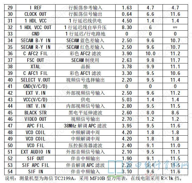

四、LA76810在常见的CRT彩电上的实测数据
1、在三喜主板上的实测数据
2、在海尔HT-2199D彩电的实测电压

注:测试时用500型万用表,电压表用直流10V量程,高于10V用50V量程,电阻挡用R×1K挡,正测表示用红表笔测试,黑表笔接地,反测表示用黑表笔测试,红表笔接地。
3、在TCL-2133E型彩电上的测试数据

上表中电压均用MF-47型万用表测得
4、在西湖Y机芯脚功能及脚电压(整机处于TV 状态)

伴音中频输出 |
1.9 |
26 |
AFC filter |
行AFC滤波 |
2.6 |
53 |
SUND apc |
伴音中频鉴滤波 |
2.1 |
27 |
HOR OUT |
行驱动 |
0.7 |
54 |
SIF IN |
伴音中频输入 |
3.1 |
8、在创维彩电测试的各脚资料
| 序号 | 引脚功能 | 工作电压/V | 对地电阻(R×1KΩ) | |
| 正测/Ω | 反测/Ω | |||
| 1 | 音频输出 | 2 | 3.9K | 3.8K |
| 2 | 调频输出 | 1.9 | 7.0K | 8.5K |
| 3 | 图象中频AGC滤波 | 2.1 | 7.4K | 9.0K |
| 4 | RF AGC输出 | 3.5 | 6.8K | 16K |
| 5 | 图象中频输入 | 2.6 | 7.2K | 8.2K |
| 6 | 图象中频输入 | 2.6 | 7.2K | 8.2K |
| 7 | 地 | 0 | 0 | 0 |
| 8 | 中频电源 | 4.6 | 0.5K | 0.5K |
| 9 | 滤波 | 1.5 | 7.4K | 9.5K |
| 10 | AFT输出 | 2.2 | 7.0K | 8.8K |
| 11 | 总线数据线 | 4.4 | 4.3K | 5.5K |
| 12 | 总线时钟线 | 4.3 | 4.3K | 5.5K |
| 13 | 自动亮度限制 | 3.9 | 5.6K | 4.5K |
| 14 | R输入 | 0.5 | 7.2K | 8.6K |
| 15 | G输入 | 0.5 | 7.2K | 8.6K |
| 16 | B输入 | 0.5 | 7.2K | 8.6K |
| 17 | 消隐输入 | 0 | 3.4K | 3.4K |
| 18 | RGB电源 | 7.2 | 0.7K | 0.7K |
| 19 | R输出 | 2 | 5.5K | 7.8K |
| 20 | G输出 | 1.9 | 5.6K | 7.8K |
| 21 | B输出 | 2 | 5.5K | 7.8K |
| 22 | 同步分离输出 | 0.2 | 5.8K | 8.0K |
| 23 | 场输出 | 2.2 | 2.0K | 2.0K |
| 24 | 场锯齿波滤波 | 1.2 | 7.4K | 8.6K |
| 25 | 行电源 | 4.9 | 0.7K | 0.7K |
| 26 | 行AFC滤波 | 2.4 | 7.4K | 9.1K |
| 27 | 行输出 | 0.5 | 2.2K | 2.1K |
| 28 | 行逆程脉冲输入 | 0.8 | 7.2K | 8.2K |
| 29 | VCO基准 | 1.4 | 4.9K | 4.8K |
| 30 | 4MHz时钟输出 | 0.1 | 5.4K | 9.1K |
| 31 | 电源 | 4.7 | 0.5K | 0.5K |
| 32 | 滤波 | 7.5 | 4.8K | ∞K |
| 33 | 地 | 0 | 0 | 0 |
| 34 | SECAM B-Y输入 | 1.6 | 7.5K | 8.2K |
| 35 | SECAM R-Y输入 | 1.6 | 7.5K | 8.4K |
| 36 | C-AFC滤波 | 3.5 | 7.8K | 8.8K |
| 37 | FSC输出 | 2.1 | 7.0K | 8.2K |
| 38 | 4.43MHz晶振 | 2.5 | 7.6K | 8.8K |
| 39 | 色度APC滤波 | 2.7 | 7.5K | 8.4K |
| 40 | 视频输出 | 2.2 | 7.5K | 9.0K |
| 41 | 地 | 0 | 0 | 0 |
| 42 | 外接视频输入 | 2.3 | 7.6K | 9.0K |
| 43 | V/C/D电源 | 4.7 | 0.5K | 0.5K |
| 44 | 视频输入 | 2.4 | 7.5K | 9.1K |
| 45 | 黑延伸滤波 | 1.6 | 7.5K | 8.2K |
| 46 | 视频输出 | 1.9 | 1.8K | 1.7K |
| 47 | 图象中频APC滤波 | 0.9 | 7.5K | 9.0K |
| 48 | 视频检波 | 3.9 | 1.1K | 1.0K |
| 49 | 视频检波 | 3.9 | 1.1K | 1.1K |
| 50 | VDO滤波 | 2.2 | 7.2K | 9.0K |
| 51 | 外接音频输入 | 1.6 | 7.5K | 8.8K |
| 52 | 伴音中频输出 | 1.6 | 7.2K | 9.0K |
| 53 | 伴音中频APC滤波 | 1.9 | 7.4K | 9.0K |
| 54 | 伴音中频输入 | 2.8 | 7.6K | 9.1K |
